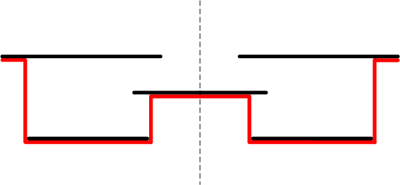

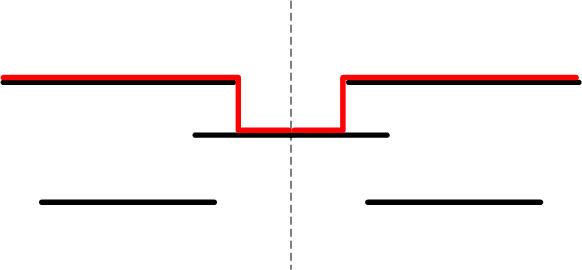

オーバーハングしたサーフェスは、[コリドー プロパティ]ダイアログ ボックスの[サーフェス]タブで補正することができます。オーバーハングを補正するには、アセンブリの上部リンクに合わせるか、あるいは下部リンクに合わせます。オーバーハング補正機能は、既定ではいずれのリンクにも設定されていません。
上部リンクに合わせて補正したサーフェス(赤線)
下部リンクに合わせて補正したサーフェス
