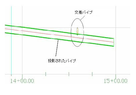

縦断ビューまたは横断ビューと交差するパイプは、パイプ交差として表示されます。
縦断ビューと交差するパイプは、投影またはパイプ交差として表示できます。横断ビューと交差するパイプは、常にパイプ交差として表示されます。
縦断ビューにパイプが投影として表示される場合、パイプは、パイプの始点から終点までの直線図として描画されます。ただし、次の点を理解しておいてください。パイプが縦断ビューに表示されるとき、水平ジオメトリおよび垂直ジオメトリの組み合わせによってパイプに垂直偏向が生じます。これは、パイプが実際にまっすぐで、パイプのどこにも勾配の変化がない場合でも同様です。曲線パイプの場合はその傾向が特に強くあります。Autodesk Civil 3D の縦断ビューでは、パイプがこの方法で表示されます。
Autodesk Civil 3D でパイプ ネットワークの横断を印刷すると、交差したパイプの位置は正しい標高で表示されますが、同じパイプを縦断ビューで表示すると、交差したパイプの位置が同じ標高で表示されない場合があります。これは、上記で説明した特性のためです。
次の図は、横断ビューにおけるパイプ交差および投影されたパイプを示しています。
