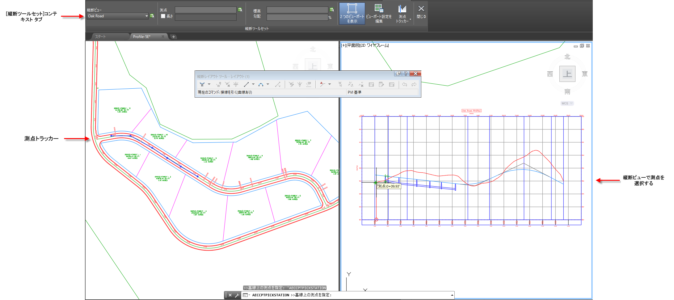

次の図は、レイアウト縦断を作成するときに呼び出された[縦断ツールセット]コンテキスト タブを示しています。[割り込みコマンド]リボンの[縦断ツールセット]コマンドを選択すると、[縦断ツールセット]タブが表示され、平面ビューと縦断ビューを表示するよう図面ビューポートが設定されます。
最初に測点を指定するよう求められます。平面ビューまたは縦断ビューのいずれかをクリックすることにより、測点を選択できます。リボン上の[測点]フィールド内の測点値を入力または変更することもできます。

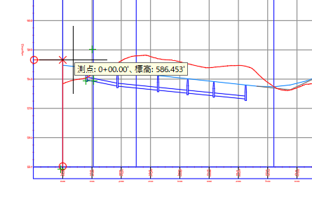

測点を指定した後、標高を入力するよう求められます。カーソルを移動してクリックし、高度を指定できます。

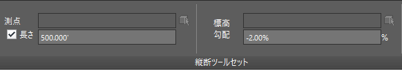

測点および標高を使用して最初の点を指定した後、[長さ]や[勾配]などの[縦断ツールセット]タブの他のオプションを使用して、引き続き縦断図形を描画できます。
