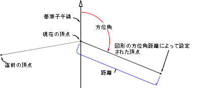

次の図に、FIGURE AZ-DIST コマンドの例を示します。
FIGURE AZ-DIST [方位角] [距離]
