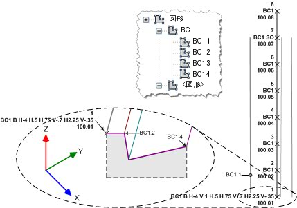

[水平オフセット]: 現在のポイントを始点とする平行な図形を作成したり、アクティブな図形に前の水平オフセットがある場合に別のオフセットへの摺り付けを行う相対的な水平オフセットを指定するコードです。 |
101,500,490,100.01,BC1 B H-4 V.1 H.5 H.75 V-.7 H2.25 V-.35 ...112,500,500,100.02,BC1 ...123,500,510,100.03,BC1 ...134,500,520,100.04,BC1 ...145,500,530,100.05,BC1 ...156,500,540,100.06,BC1 ...167,500,550,100.07,BC1 SO ...178,500,560,100.08,BC1 |
ポイント 101: BC1 は線分フィーチャ名、" " (スペース)はフィーチャ/コードの区切り文字、B は <開始> コード、H は <水平オフセット> コード、-4 は最初の水平オフセットの最初の値、V は <垂直オフセット> コード、.1 は垂直オフセットの最初の値です(残りの 3 つの各オフセットについても同様です)。 ポイント 112、123、134、145、156: 現在のオフセットで図形 BC1 が続行されます。 ポイント 167: BC1 が続行されます。ただし、オフセット図形は SO <終了オフセット> で終了されます。ポイント 178: BC1 が続行されます。 値は、水平オフセット コードの後に指定する必要があります。 負の値はアクティブな図形を左にオフセットし、正の値はアクティブな図形を右にオフセットします。 複数のオフセットを使用できます。ただし、後から水平または垂直の摺り付けを行った場合は、オフセットごとに前の水平オフセット コードまたは垂直オフセット コードをすべて指定する必要があります。 |

[終了オフセット]: アクティブな図形ですべてのオフセットの終了を指定するコードです。 アクティブな図形のみを続行できます。 |
(次の図を参照) |
次の図に、水平オフセット、垂直オフセット、および終了オフセットのコードの使用例を示します。
