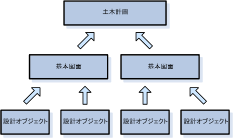

サーフェスや線形などの設計オブジェクトを図面間で適切に共有できれば、プロジェクト期間の大幅な短縮につながります。
プロジェクト内でデータを共有する場合は、主に次の 3 つの方法を利用します。これらは、データ参照タイプとも呼ばれます。
それぞれの方法の利点、制限事項、ベスト プラクティスなどの詳細は、「プロジェクト管理」(『 Autodesk Civil 3D ベスト プラクティス集』)を参照してください。
すべてのプロジェクト構造に共通するベスト プラクティスは、線形やサーフェスなどの個別の設計オブジェクトを別々の図面に編成することです。 設計プロセスでは、これらのオブジェクトの参照先がベース図面になります。包括的な土木計画および最終製作図面は、オブジェクト参照と図面参照を合わせて一緒に用意します。
