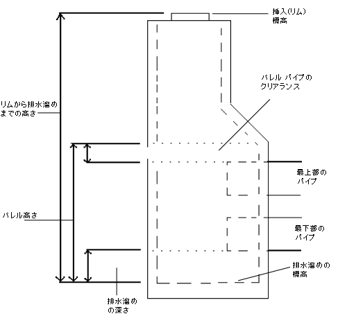

- 排水溜め、排水溜めの深さ:排水溜めとは、排水ますなど、ます構造物内の底部または空間を指します。排水溜め領域は、排水の貯蔵所として使用される場合があります。排水溜めの深さとは、構造物の内底から、その構造物に接続している全パイプの低い位置にあるインバートまでの距離を指します。特定タイプの構造物の排水溜めの深さは、設計要件によって異なります。通常、マンホールに排水溜めの深さはありません。
次の図に、一般的なます構造物のコンポーネントの位置を示します。
