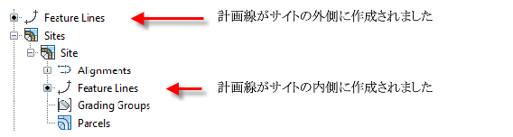

計画線はサイトの内外に配置できます。
サイトの外側にある計画線は、[プロスペクター]内の[計画線]コレクションで最上位に表示されます。サイトの内側にある計画線は、[プロスペクター]内の[サイト]コレクションに表示されます。
黒いドットのしるしは、コレクション内の計画線を表しています。
