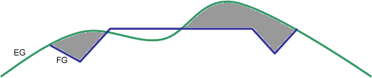

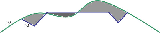

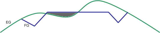

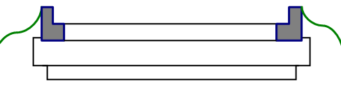

次の数量タイプがサポートされています。
