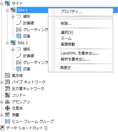

サイトには、一般的なサイトに関連するプロパティと、サイトに関連付けられながらも主に区画オブジェクトに関連するプロパティの 2 種類のプロパティがあります。
一般的なサイトのプロパティ はサイト内のすべてのオブジェクトに適用されます。これらのプロパティには、サイトの名前、説明、3D ジオメトリ表示設定、区画および線形の番号付けがあります。
[プロスペクター]ツリーで名前の付いた[サイト]コレクション ノード(Site 1など)を右クリックすると、これらのプロパティにアクセスできます。

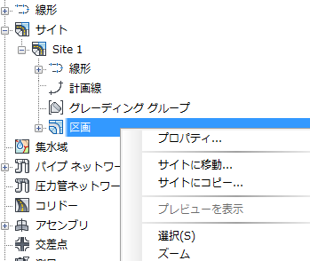

サイトの一部のプロパティは、サイト内の[区画]コレクションにのみ適用されます。これらのプロパティには、サイト区画スタイル、サイト面積ラベル スタイル、区画スタイル表示順序、面積、周長、間口があります。
これらのプロパティにアクセスするには、名前の付いたサイトのコレクションの下の層にある[区画]コレクションを右クリックします。
