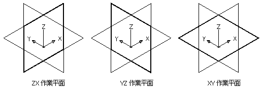

パーツ ビルダには、X、Y、Z 軸の原点で交差する既定の作業平面が 3 つ用意されています。既定の作業平面は、パーツ モデリングを始めるのに役立ちます。一般に、モデリングは上面の作業平面で開始し、必要に応じて他の平面を追加していきます。作業平面は、モデリング処理中にいつでも追加できます。各作業平面には、独自の内部座標系が存在します。作業平面は、現在のユーザ座標系(UCS)またはワールド座標系(WCS)の任意の平面に作成できます。

WCS の標準の ZX、YZ、および XY 作業平面を作成します。
