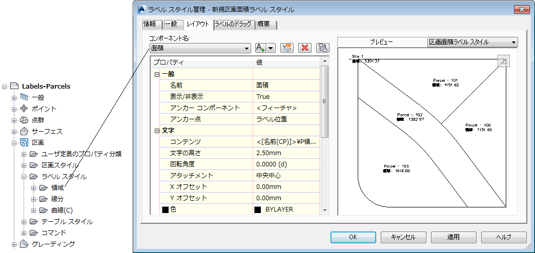

ラベル スタイルにはテキスト、ブロック、線分、ティック、および引出線を含めることができます。次の図のように、[ラベル スタイル管理]ダイアログ ボックスで外観をプレビューすることができます。
区画面積のカスタマイズしたラベル スタイルのプレビュー
