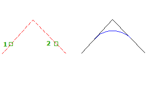

- 最初の接線を選択します。
- 2 番目の接線を選択します。
次のプロンプトが表示されます。
