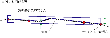

指定したコリドーの切削領域とオフセットの詳細情報を特定できるレポートを生成するには、このダイアログ ボックスを使用します。
このレポートの生成元となるコリドーは、切削サブアセンブリのいずれかを使用して作成している必要があります。Autodesk Civil 3D では、切削が行われる測点のコリドー、コリドーでの切削幅、現況地盤サーフェスより下の切削領域、およびサブアセンブリのオーバーレイより上の切削領域をスキャンします。
切削レポートでは、切削が行われる開始測点と終了測点、開始測点と終了測点での中心線からの左オフセットと右オフセット、および前述のデータから算出した面積を特定できます。
