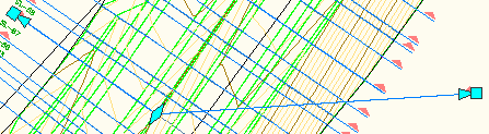

グリップを使用して横断抽出ラインを編集するには
  1. 図面で、編集する横断抽出ラインをクリックします。
    横断抽出ラインに、各頂点のグリップ編集位置が表示されます。
  2. ダイヤモンド形の中心グリップを使用して、線形に沿って横断抽出ラインを新しい位置に移動します。
    横断抽出ラインは、相対ジオメトリを維持しながら、新しい位置にスライドします。横断抽出ラインを移動すると、基礎となる図形(緩和曲線、曲線、その他の接線など)に対する方向が調整されます。線形に対して、常に垂直になります。
  3. 正方形の終了グリップを使用して、セグメントをストレッチ(伸ばすまたは縮める)、移動、または回転します。
    横断抽出ラインが再描画されます。
  4. セグメントの端点の三角形のグリップを使用して、相対的な方向を維持しながら各セグメントをストレッチ(伸ばすまたは縮める)します。
    横断抽出ラインが再描画されます。
  5. [Esc]を押すか、X と入力して、手順を完了します。
    横断抽出ライン セグメントが移動または編集されます。

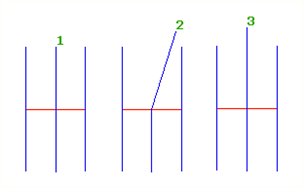

回転した横断抽出ラインを垂直に戻すには
  1. 図面で横断抽出ラインをクリックします。
  2. 正方形の終了グリップを使用して、親線形に対する垂直方向から外れた位置までセグメントを回転します。
  3. 回転した横断抽出ラインをクリックします。
  4. 右クリックから、[直交にする]をクリックします。
    回転された横断抽出ライン(1-2)は、親線形に対して垂直方向(3)に回転します。ただし、ストレッチまたは縮約された長さを保持します。
