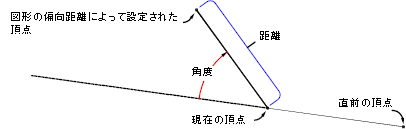

偏向角と距離を使用して図形の頂点を作成します。偏向角は、現在の方位角から時計回りに回転します。このコマンドを使用するには、測量図形に 2 つまたは 3 つの頂点が必要です。

次の図に、FIGURE DEFL-DIST コマンドの例を示します。
FIGURE DEFL-DIST [角度] [距離]
同義のコマンド
FIG DD
| パラメータ | 定義 |
| 角度 | 測定した新しい頂点までの偏角です。この値は、現在の測量データベースの角度単位で入力します(DMS、グラード、十進法による角度、ラジアン、またはミル)。 |
| 距離 | 測量図形の現在の頂点からの距離。この値は、現在の測量データベースの距離単位で入力します。 |
