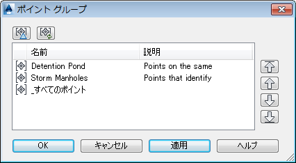

ポイント グループの表示順序を使用して、複数のポイント グループに属するポイントが図面内にどのように表示されるかを指定します。
図面のポイント グループの表示順序によって、図面を開いた場合やグラフィックスを再生成した場合にポイント グループが描画される順序が決まります。リスト内の先頭(最上位)のポイント グループが最後に描画されます。
1 つのポイントは図面の各グラフィックスが再生成されるときに一度だけ描かれます。複数のポイント グループに属するポイントは表示順序の最上位のポイント グループによって描かれ、表示順序の下位のポイント グループによる影響を受けません。これにより、ポイントの表示に使用されるポイント スタイル、ポイント ラベル スタイル、およびレイヤが決定されます。
ポイント グループの表示順序は、ラベルの標高および注釈に対して優先設定された値を表示する場合にも影響します。ポイントが複数のポイント グループに属す場合、ポイントを描く表示順序が最初のポイント グループによって優先する値が適用されるかどうか決まります。そのポイント グループに標高または注釈に対して優先設定された値が存在する場合、そのラベルは優先する値で表示されます。そのポイント グループに優先設定された値が存在しない場合、ラベルは優先する値でなく、そのまま表示されます。
