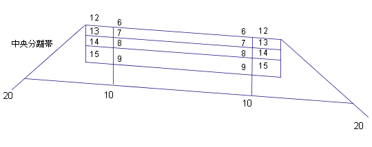

以下の図に凹型中央分離帯と切断された路肩を含む分割された道路を定義するサブアセンブリ上の標準ポイント コードの位置を示します。
凹型中央分離帯、切断された路肩を含む分割された道路

次の表では、アセンブリの図例で使用された標準ポイント コードの名前と説明を示します。
