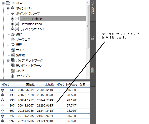

[プロスペクター]タブで、線形やポイントなどのオブジェクトまたはオブジェクト コレクションをクリックすると、アイテム ビューが表示されます。選択したオブジェクトによって、アイテム ビューは、リスト ビューあるいはグラフィカル ビューのいずれかになります。
アイテム ビューではテーブルが表示されます。このテーブル内で、選択されたコレクション内の各オブジェクトのデータを確認および編集することができます。たとえば、ポイント グループを選択すると、アイテム ビューのテーブルに、グループに含まれる各ポイントの行が表示されます。
ポイント グループを表示するアイテム ビュー

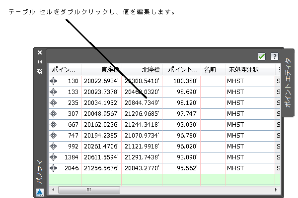

線形や縦断など、一部のオブジェクト タイプでは、オブジェクトを構成する図形のテーブルが[パノラマ]ウィンドウに表示されます。
[パノラマ]ウィンドウは浮動/ドッキング可能なウィンドウで、作業中開いたままにしておくことができます。[パノラマ]ウィンドウには、個別のタブにビスタと呼ばれる数個のテーブルがあります。黒の文字で表示されるパノラマ データは編集が可能ですが、グレーの文字で表示されるデータは編集できません。
線形が表示された[パノラマ]ウィンドウ

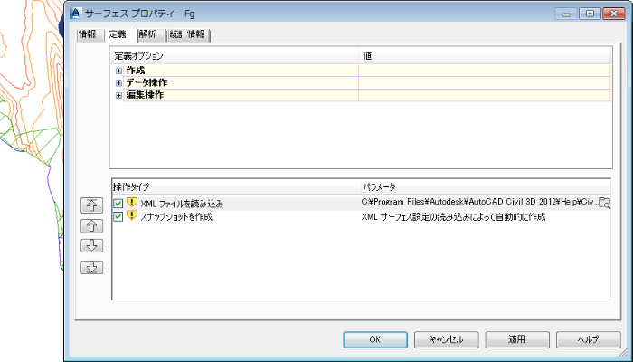

[プロスペクター]タブで任意のオブジェクトを右クリックしてを選択すると、そのオブジェクトの Autodesk Civil 3D プロパティをすべて確認でき、一部のプロパティを編集できます。
通常、これらのプロパティには、スタイル、ラベル、関連オブジェクト、現在のオブジェクトの構造に関する詳細などがあります。
サーフェスのプロパティを示すプロパティ エディタ

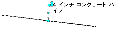

グリップを使用してラベル オブジェクトを新しい位置にドラッグすると、円形リセット グリップが表示されます。この円形グリップをクリックして、ラベルを元の位置に戻すことができます。引出線が複数ある場合、引出線を元の状態に戻すには、円形グリップを 1 回クリックします。ドラッグしたラベルをドラッグする前の状態に戻すには、円形グリップを 2 回クリックします。
円形グリップを使用して、ラベルの引出線を復元、ラベルをリセット
