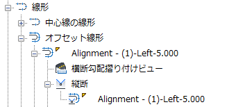

プロスペクターのオフセット線形コレクションにオフセット線形が追加されます。オフセット縦断は、指定されたオフセット線形コレクション内の縦断コレクションに作成されます。
