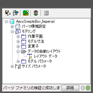

[データの自動レイアウト]オプションを使用すると、図面内に配置ポイントを定義できます。
パーツ モデルの完成後、パーツの配置ポイントを定義して、パーツが図面に正確に配置されるようにする必要があります。パーツ ブラウザの[データの自動レイアウト]オプションでは、配置ポイントの定義方法を指定できます。このオプションを有効にすると、配置ポイントを追加するためのコマンドが格納された[データの自動レイアウト]フォルダがパーツ ブラウザで使用できるようになります。
これは、モデル内の固定ポイントを選択することで行います。このポイントは、z=0 平面に存在しなければなりません。固定ポイントを選択することによって、パラメトリック モデルは動的にサイズが変更されるときでもこの位置を保持します。
配置ポイントは、パーツを図面に配置するために使用する挿入ポイントです。モデル内の任意のポイントを配置ポイントとして指定するだけです。
