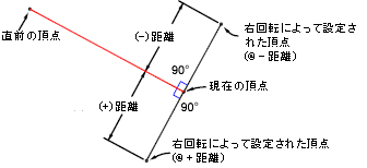

測量図形に正方形の辺を作成して、左折および右折を定義します。これは、建物の計画線を製図する場合に役立ちます。このコマンドを適切に使用するには、現在の測量図形に頂点が最低 2 つ必要です。
[測量コマンド ウィンドウ]を選択します。 RT-TURN [距離]
BEG HOUSE
NE 1 1000 1000
FIG ZD 100 30.480
RT 30.480
方位角: 190-00-00 距離: 30.4800
北: 964.6903 東: 1024.7241
RT -3.048
方位角: 100-00-00 距離: 3.0480
北: 964.1610 東: 1027.7258RT 15.240
方位角: 190-00-00 距離: 15.2400
北: 949.1525 東: 1025.0794
CLOSE BLD
END
次の図に、右折(RT-TURN)コマンドの例を示します。
RT-TURN [距離]
同義のコマンド
RIGHT
RT
