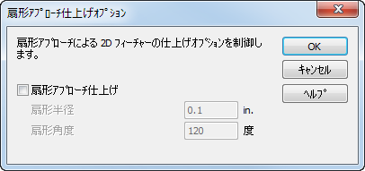

扇形アプローチ仕上げオプション ダイアログ
フライス加工の 加工初期設定 ダイアログの リード / ランプ タブ、または、フィーチャー プロパティ ダイアログの ストラテジー タブで 扇形アプローチ をクリックして、扇形アプローチ仕上げオプション ダイアログを表示します。
扇形アプローチ仕上げ - 1 つのポイントを、仕上げパスの始点と終点の両方として使用します。この設定は、工具径補正を有効にするために大きなリード移動が必要なマシンで有用です。
扇形半径 - 扇形の半径を入力します。扇形半径 の値を大きくするほど、ツールパスの始点はフィーチャーのバウンダリーから離れます。
扇形角度 - 扇形の角度を入力します。扇形角度は、リードインとリードアウトの円弧の角度の組み合わせです。
注: 始点 を変更して、ツールパスの始点と終点を移動することができます。FeatureCAM は、指定の扇形半径と扇形角度に適した 始点 に最も近いポイントを使用します。
