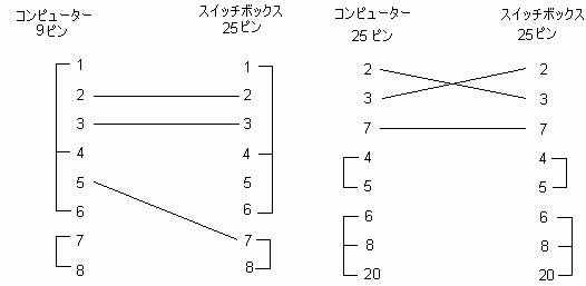

ケーブル
CNC マシンにつながれているコミュニケーション ケーブルとコンピューターとを接続するには、RS-232 アダプター ケーブルが必要です。このアダプター ケーブルは、コンピューターをシリアル ポートの増設アクセサリ(ABC スイッチ ボックス)に接続するのにも用いられます。このアダプター ケーブルを、コンピューターの本体裏側の COM1、または、COM2 ポートに差し込みます。
注: このケーブルのコンピューター側の端末は、9 ピン、または、25 ピン コネクターです。ケーブルの設定詳細については、マニュアルを参照してください。

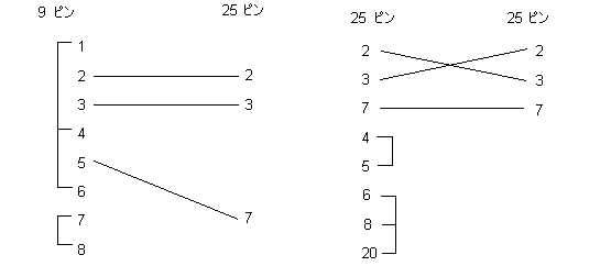

シリアルポート
デバイスや CNC コントロールと、コンピューターを接続するコミュニケーション ケーブルに必要な部品は、通常、関連機器の販売店にて購入することができます。標準の 25 ピン RS-232 ポートと、9 ピン RS-232 ポートのピン機能は次のとおりです。確実な情報を得るには、ご使用のコンピューターのマニュアルを参照してください。
