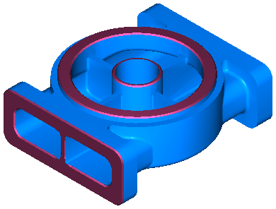

次のパーツの上部と側面には、フェース フィーチャーと面取りフィーチャーがあります。

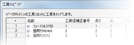

デフォルトで、このパーツの加工には 3 つの工具が使用されます。

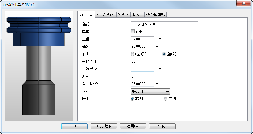

デフォルトのフェース ミルの代わりに、面取り の付いた新規フェース ミルを作成します。
この新規工具でフェース フィーチャーの工具をオーバーライドします。また、デフォルトの工具をオーバーライドして面取りフィーチャーの加工にも使用します。

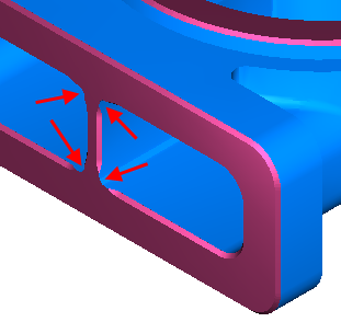

もう一度パーツをシミュレーションして、新規フェース ミルでの、フェース フィーチャーと面取りフィーチャーの加工の様子を確認します。
面取り付きのフェース ミルは、パーツの側面を面取りするには大きすぎることが分かります。
FeatureCAM は警告を表示するので、この面取り用の工具をデフォルトに戻すことができます。

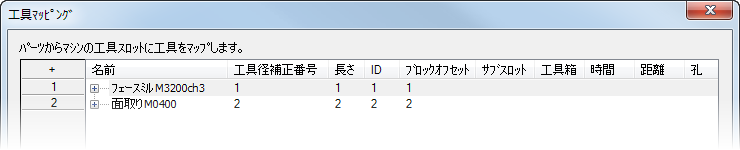

面取り付きのフェース ミルを使用することで、このパーツを 3 つではなく 2 つの工具で加工することができます。
