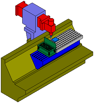

エッジを表示 - シミュレーション中に、マシンのエッジを表示します。
次の例では、デフォルト設定 (エッジを表示 が選択されていない状態)を示しています。

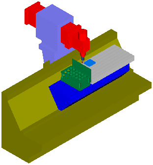

次の例では、エッジを表示 を選択した場合を示しています。
