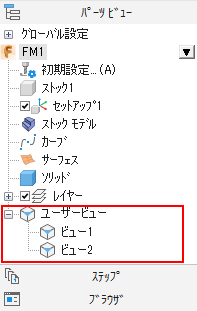

ユーザー ビューを保存するには
[ビュー] タブ > [ビュー] パネル > [保存] をクリックして、モデルのカスタム ビューを作成します。[パーツ ビュー] パネルの [ユーザー ビュー] ノードに新しいビューが追加されます。
ユーザー ビューをアクティブにするには
[パーツ ビュー] パネルでユーザー ビューをダブルクリックして、このビューをグラフィック ウィンドウで使用します。
ユーザー ビューの名前を変更するには
  1. [パーツ ビュー] パネルでユーザー ビューを右クリックして、[名前を変更] を選択します。
  2. 新しい名前を入力します。
  3. [OK]をクリックします。
ユーザー ビューを削除するには
[パーツ ビュー] パネルでユーザー ビューを右クリックして、[削除] を選択します。
