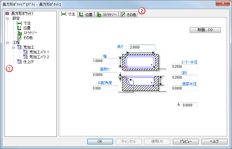

フィーチャー プロパティ ダイアログを表示するには:
フィーチャー プロパティ ダイアログは、左側のツリー ビューと、右側のタブから構成されています。
ツリー ビュー
タブ
ツリー ビューは、フィーチャーの工程とツールパスを表示します。ダイアログに表示されるタブは、ツリー ビューで選択したアイテムにより異なります。
フィーチャー プロパティ ダイアログのフィーチャー レベルのプロパティは、フィーチャーのタイプにより異なります。
