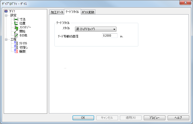

リード スタイル タブ
ダイレクト - 始点から輪郭に、直線で移動します。
- 始点
- 輪郭
輪郭への円弧状のアプローチには、4 つのスタイルがあります。
次のオプションがあります。
涙(ティアドロップ):
弾丸(ブレット):
円弧:
U 形状:
スタイル ドロップダウン リストからオプションを選択して、リード移動の直径 を入力します。
始点
輪郭
直径
輪郭からのランプ オフには、同じ直径の円弧が使用されます。その後、ワイヤーは始点に戻ります。
Wire EDM の フィーチャープロパティ ダイアログの リード スタイル タブを使用して、ワイヤー フィーチャーのリード移動を編集します。
このタブは、テーパーなしの 2 軸フィーチャーで利用可能となります。
スタイル - 工程のリードインとリードアウトには、複数のオプションがあります。
