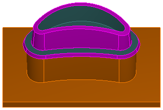

次のパーツは、5 軸トリム ストラテジーと 5 軸スウォーフ ストラテジーで加工されています。
工具中心軌跡シミュレーションを上から確認すると、5 軸スウォーフ工程の始点がパーツの右下にあることが分かります。
5 軸トリム工程(上部)の始点は、パーツの左下にあります。
5 軸トリム工程(下部)の始点は、パーツの右下にあります。
点をオーバーライドするには、希望の始点がツールパスと交差するカーブを作成しなければなりません。 ここでは、そのカーブを青で示しています。
各ストラテジーの フライス加工 タブ から 始点 を選択して作成したカーブの名前を入力し、設定 をクリックして保存します。
工具中心軌跡シミュレーションを確認すると、3 つの工程のすべての始点がカーブに沿って配置されていることが分かります。
