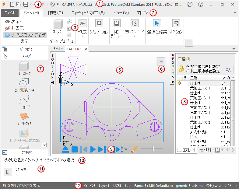

FeatureCAM インターフェース
FeatureCAM のインターフェースには、Windows の標準設定(リボン メニュー、ダイアログ、コンテキスト メニュー、ウィザードなど)が含まれています。
タイトル バー
リボン タブ
リボン コマンド (グループごとに、パネルにまとめられています)
クイック アクセス ツールバー
グラフィック ウィンドウ
ViewCube
TOOLBOX
RESULTS ウィンドウ
シミュレーション ツールバー
アシスタンス バー
フィーチャー / 図形データ編集 バー
ステータス バー
タイトル バー には、パーツ ファイルの名前と、セットアップのタイプ(丸カッコ内)が表示されます。この例では、CALIPER.fm (フライス加工) となっています。現在のパーツ ファイルにまだ保存されていない変更がある場合、ファイル名の横にアスタリスク (*) が表示されます。
右クリックでは、コンテキスト メニューが表示されます。メニューはプログラムの状況によって異なります。メニューには、その領域で有用な一般的なコマンドと関数が含まれます。
