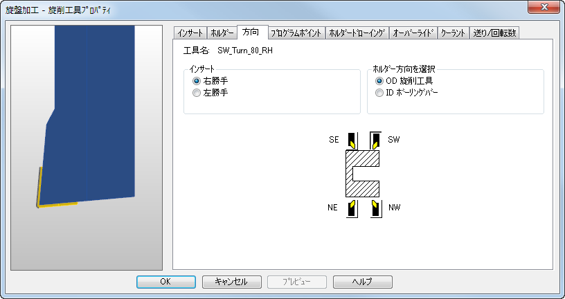

方向 タブでは、マシンでのホルダーの向きと、工具の勝手を設定します。
イメージをクリックして、プレビューをパーン、または、ズームすることができます。プレビューの方向は、[オプション] > [ビュー] > [マシン] ページの設定により決まります。イメージを右クリックして、コンテキスト メニュー を表示します。
名前 - 現在の工具の名前です。
注: 工具の 名前 を変更する場合、インサート / タイプ タブから設定します。
インサート - 工具の勝手 (右勝手、または、左勝手) を選択します。
ホルダー方向を選択
注: 加工初期設定 ダイアログ、その他 ページの 工具方向を自動選択 が選択されている場合、既存の指定方向は無視され、工具を任意の向きで使用することができます。
