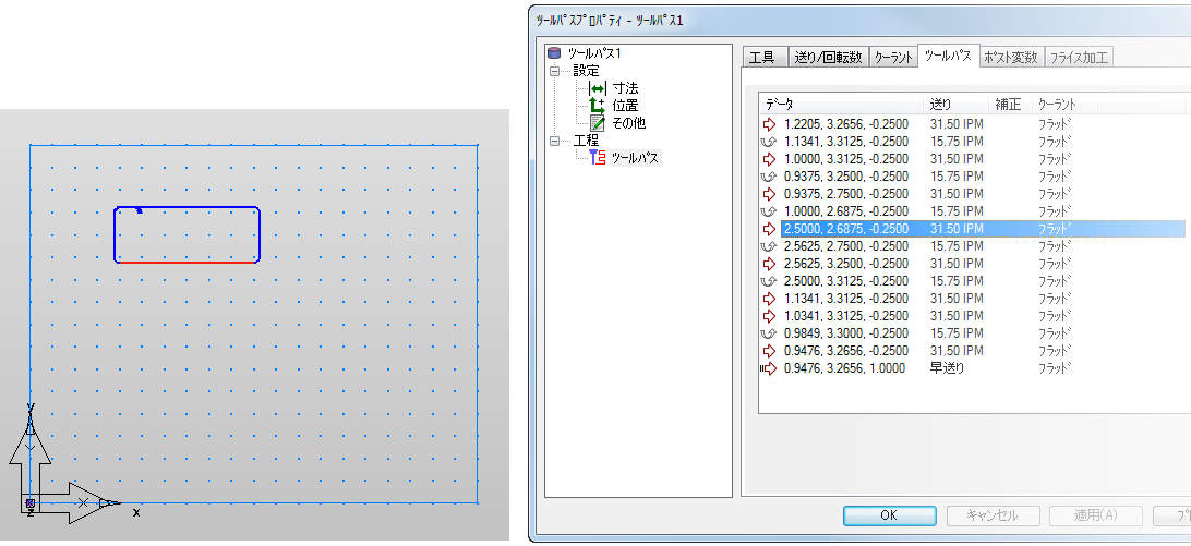

ツールパス タブ
フライス加工の フィーチャー プロパティ ダイアログの ツールパス タブを使用して、ツールパス フィーチャーを編集します。
注: ツールパス タブは、ツールパス フィーチャーのみで利用可能なタブです。
このタブの選択時、パーツ内の該当のツールパス フィーチャーが青で強調表示されます。
データ列
移動の座標値を示します。座標値の左側には、次のいずれかのアイコンが表示されます。
早送り
直線移動
円弧移動
G コード、単一ライン
G コード、複数ライン
送り列
送り速度を示します。早送りの場合、列には 早送り と表示されます。
補正列
移動の工具補正を示します。左、右、オフ、空欄のいずれかとなります。空欄の場合、該当の移動は工具径補正のステータスを変更しません。
クーラント列
移動のクーラントを表示します。クーラントを変更する場合、行を右クリックして クーラントを設定 を選択し クーラントを設定 ダイアログを表示します。
ヒント: 複数の行の、送り速度とクーラントを同時に編集することができます。Ctrl キー、または、Shift キーを押しながら行を複数選択して右クリックし、コンテキスト メニューから希望の操作を選択します。
ツールパスは、一連のポイントとして表示されています。表で行を選択すると、該当の移動が赤で強調表示されます。
特定のポイント、または、一連のポイントの位置を表で確認するには、グラフィック ウィンドウで複数ポイントをドラッグ選択して、表の対応行を強調表示させます。
注: ポイントを 1 つだけ選択する場合も、ドラッグ選択しなければなりません。ドラッグ選択ではない、通常のクリックでは適切に選択されません。
