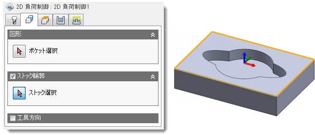

  1. [図形]タブで、[ストック輪郭]チェック ボックスを有効にし、[ストック選択]ボタンをクリックしてフェイシング操作のためのストック輪郭を選択します。
    ストック輪郭を選択する
