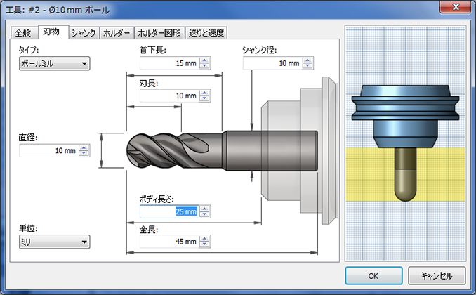

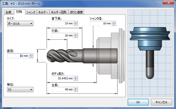

ツールパスを[工具長を検出]をアクティブにして生成し、工具が短すぎる場合は、次の警告メッセージがログに出力されます: 警告: ホルダーをパーツと衝突させないために、工具長さが 25 mm から 35.9453 mm に更新されています。
同時に、工具が更新されます。
元の工具
更新された工具
