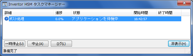

ポスト プロセッサはバックグラウンドで実行されるため、ポスト時に実行されるアプリケーションはメインの Autodesk HSM ユーザ インタフェースをブロックしません。ユーザは、ポストが実際にはアプリケーションの完了待ちであることを[タスク マネージャ]で確認することができます。この特定のサンプルでは、これはユーザが「キャンセル」または「承認」のいずれかをクリックするまでです。サードパーティ アプリケーションがスタックした場合は、いつでもAutodesk HSM のタスク マネージャからポスト処理をすぐに停止することができます。
アプリケーションの完了待ちのポストプロセッサ
