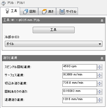

[工具]タブの設定
冷媒
マシン ツールで使用される冷媒の種類を選択します。種類によってはマシンのポスト プロセッサと組み合わせられない場合があります。
送りおよび速度
スピンドルおよび送り速度の切削パラメータ。

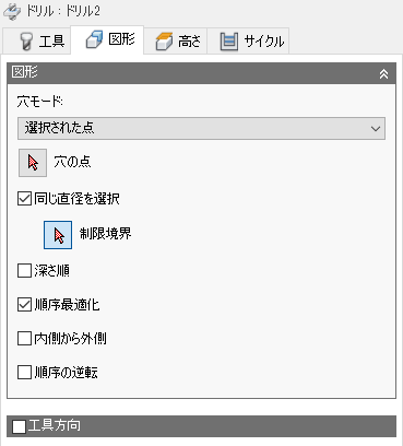

穴モード
ドリル加工の位置の検索に使用する選択のタイプを指定します。[選択する面]は、開始高さや穴の深さなどの追加情報を提供します。[選択された点]は、穴の XY の位置および Z の開始高さのみを返します。ドリル位置を選択する方法としては[選択された面]の方が適しています。モデル フィーチャへの関連付けが維持され、モデルを変更するとドリル操作が更新されるためです。
選択された面 - 円柱 選択された面 - 面取り
選択された点 - 穴のエッジ 選択された点 - スケッチ点 選択された点 - スケッチ円

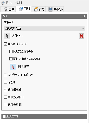

穴仕上げ
ドリル用に選択された面の数が含まれています。これはモデルに基づいたフィーチャ選択に使用されます。現在選択したすべての項目をオフにするには、X を使用します。

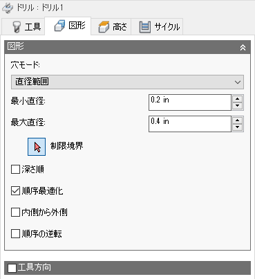

[直径範囲]
最小/最大範囲選択を作成するためのパラメータ セットを開きます。モデルからフィーチャを物理的に選択する必要がなくなります。システムは指定された直径の最小値と最大値に基づいてモデルを評価します。この範囲を使用して穴のサイズを追加または除外します。これは、さまざまな機械加工を表すサイズでパーツがモデリングされている場合に便利です。
例: ドリル加工にすべての直径 0.250 ~ 0.2501 の穴を選択し、リーマ加工にすべての直径 0.2505 ~ 0.2506 の穴を選択します。
ヒント: すべての穴をスポット ドリル加工して、面取りを作成するには、追加する穴の範囲を選択します。[高さ]タブで、[面取り幅]から[下部の高さ]を設定し、希望の面取り幅の値を設定します。深さは、穴の直径 + 面取り幅に基づきます。
現在選択のフィーチャと同じ直径を持つすべての穴を選択する場合にオンにします。
1 つ選択すれば、一致する穴をすべて検索します。このオプションの使用はモデルに関連付けられます。同じ直径の穴が後で追加される場合、操作の再生成にはドリル サイクルで追加された穴が自動的に含まれます。
例: このオプションを有効にして、6 mm 穴を 1 つと 12 mm の穴を 1 つ選択すると、パーツのすべての 6 mm と 12 mm の穴が自動的に選択されます。
同じ穴の深さのみ
現在選択のフィーチャと同じトップからボトムまでの距離を共有するすべての穴を選択する場合にオンにします。
例: 異なる深さの 6 mm のねじ穴と 6 mm のドリル穴を区別する方法としてこれを使用することができます。
浅い深度の 6mm の穴を選択 - ISO ビュー 浅い深度の 6mm の穴を選択 - 正面図
深い深度の 6mm の穴を選択 - ISO ビュー 深い深度の 6mm の穴を選択 - 正面図
同じ Z トップ高さのみ
現在選択のフィーチャと同じ Z トップ高さを共有するすべての穴を選択する場合にオンにします。
1 つの Z レベルに加工を制限する方法として使用することができます。次の赤い矢印は、選択したフィーチャを示します。
中間レベルの高さにある浅い深度のすべての穴。
下のレベルの高さにある深い深度のすべての穴。
制限境界
[同じ直径を選択][直径範囲]で使用して、含まれる領域内に類似したアイテムを追加します。ドリル位置を含むようにエッジまたはスケッチ境界を選択します。複数の境界またはネストされた境界を使用して、穴のグループを追加または除外します。ツールパスは、境界がネストされていない限り、選択した境界内にあります。複数の境界を相互にネストすることができます。

複数の穴セグメントを結合する場合にオンにします。オンにした場合、ドリル加工する始点の高さを決定する際にすべての穴セグメントが含まれます。選択したドリル穴にざぐりがある場合は、このオプションを使用します。ドリル穴の上ではなく、ざぐり穴の上に開始高さを設定するようになります。
例: 最初に穴をスポット ドリルやざぐり加工している場合は、その加工領域のクリアランスの上からドリルを開始することを検討してください。穴セグメント自動併合をオンにすると、穴セグメントの一番高い位置の上からドリル加工を開始します。
左側の穴: 自動併合が無効
右側の穴: 自動併合が有効
青い線はドリル加工の始点の高さを示します。

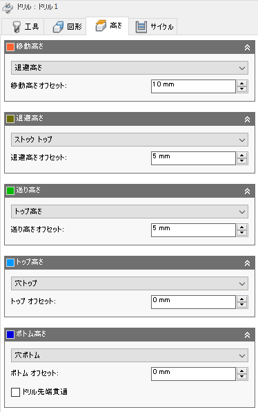

[高さ]タブの設定
移動高さ
移動高さは、工具パスの始点への動線上で工具が早送りする最初の高さです。
移動高さ
移動高さオフセット
移動高さオフセットは、上にあるクリアランス高さのドロップダウン リストの選択内容を基準に適用されます。
退避高さ
退避高さでは、工具が次の切削パスの前に上に移動する高さを設定します。退避高さは、[送り高さ]および[トップ]より上に設定する必要があります。退避高さは、高さを設定するために後続のオフセットとともに使用されます。
退避高さ
退避高さオフセット
退避高さオフセットは、上にある退避高さのドロップダウン リストの選択内容を基準に適用されます。
送り高さ
送り高さでは、パーツに進入する送り速度や切込み速度に変化する前に工具が早送りする高さを設定します。送り高さは、[トップ]より上に設定する必要があります。ドリル処理では、初期の送り高さと退避ペック高さとしてこの高さを使用します。送り高さは、高さを設定するために後続のオフセットとともに使用されます。
送り高さ
送り高さオフセット
送り高さオフセットは、上にある送り高さのドロップダウン リストの選択内容を基準に適用されます。
トップ高さ
トップ高さでは、切り取りのトップを表す高さを設定します。トップ高さは、[ボトム]より上に設定する必要があります。トップ高さは、高さを設定するために後続のオフセットとともに使用されます。
トップ高さ
トップ オフセット
トップ オフセットは、上にあるトップ高さのドロップダウン リストの選択内容を基準に適用されます。
ボトム高さ
ボトム高さでは、最終加工の高さまたは深さ、および工具がストック内に下降する最小深度を指定します。ボトム高さは、[トップ]より下に設定する必要があります。ボトム高さは、高さを設定するために後続のオフセットとともに使用されます。
ボトム高さ
ボトム オフセット
ボトム オフセットは、上にあるボトム高さのドロップダウン リストの選択内容を基準に適用されます。
ドリル先端貫通
オンの場合、ツールチップは穴の底を貫通してドリル加工します。穴の下部の直径にドリルのリップを配置します。また、[抜け代]を使用して工具で底面まで完全に貫通したり、底面を通過することもできます。
左側の穴: 深さは先端まで(オフ)
右側の穴: 深さはリップまで(オン)
抜け代
パーツを確実に貫通させるために、工具のリップが穴のボトムを通過する距離を指定します。
左側の穴: 抜け代 0.0 インチ
右側の穴: 抜け代 0.06 インチ
注意: 通過により、工具がパーツの下の固定具や材料までカットしてしまう可能性があります。

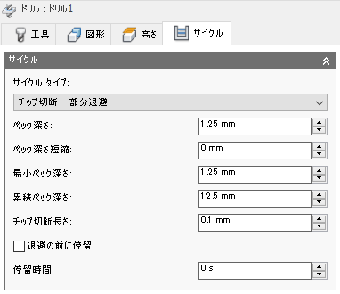

サイクル タイプ
サイクル タイプは、ドリル サイクルのタイプです。Autodesk HSM には多数の事前定義済み(固定)ドリル サイクルが用意されています。
ドリル サイクルを選択することにより、ドリル操作でどのパラメータを指定できるのかが決まります。
ペック深さ
チップを除去および切断するために材料に(から)切り込む最初のペック移動の深さを設定します。
ペック深さ短縮
ペックごとにペック深さが短縮される量です。
最小ペック深さ
最小許容ペック深さです。
累積ペック深さ
完全退避を強制するペック深さを指定します。
チップ切断長さ
チップの切断操作で、ドリルはチップのバインドを防ぐために穴に進んだ後に指定した距離を退出します。
退避の前にドウェル
ペック退避前にドウェルを可能にして切り粉を減らします。加工する素材によっては、この操作を行うことで工具移動高さが大きく増加することがあります。
ドウェル時間
ドウェル時間は、秒単位のドウェル時間です。ドウェル時間を指定すると、指定した時間の間すべての軸の動作が停止しますが、主軸は指定された RPM で回転し続けます。これを使用すると、穴から退避する前にチップを除去することができ、通常、穴の仕上げが改善されます。
通常、1/4 秒から 1 秒のドウェル時間で十分です。たとえば、1/4 秒滞留するには、このフィールドに 0.25 (1/4)インチを指定します。
ドリル サイクルのポスト処理の場合、ドウェル時間はドリル サイクル パラメータ(通常 P)の 1 つとして指定され、ほとんどの場合ミリ秒(ms)単位で出力されます。
G82 で 250 ms のドウェル時間
展開されたサイクルを使用してポストする場合、ドウェル時間は通常のドウェル コマンド(G4)として出力されます。
少なくとも完全に 1 回転する最小ドウェル時間を計算するには、60 を主軸回転速度で割った値を使用します。たとえば、350 RPM での最小ドウェル時間は、60 / 350 = 0.171 s (0.2 s に切り上げ可能)となります。
注: 速度オーバーライドを使用してプログラムを実行している場合は、主軸回転速度は遅くなりますが、ドウェル時間は一定です。50% の速度オーバーライドを使用するときに完全に 1 回転させるには、たとえば、ドウェル時間を 2 倍にする必要があります。
