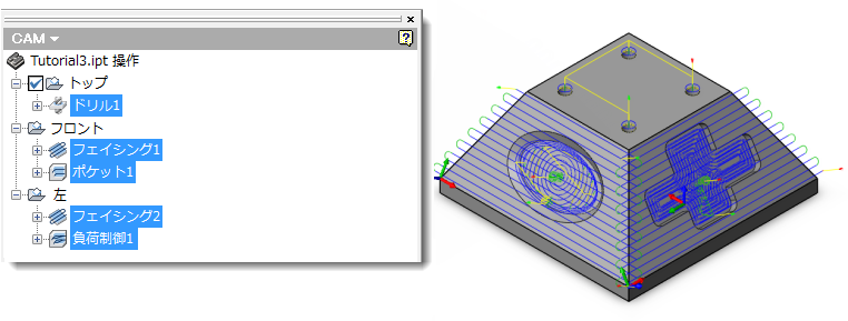

すべてのセットアップは、[セットアップ]アイコン を使用して、CAM ブラウザの独立した項目として表示されます。この項目の下にある操作では、既定で、セットアップの設定が使用されます。
Autodesk HSM で操作を作成するには、少なくとも 1 つのセットアップが必要です。セットアップを手動で作成するには、Autodesk HSM のツールバーまたは CAM ブラウザのポップアップ コンテキスト メニューから[セットアップ] をクリックします。
要確認: 最初の操作を追加する前にセットアップを手動で作成しない場合は、既定のパラメータを使用したセットアップが自動的に作成されます。
加工される各側面のセットアップと 3 + 2 パーツ
