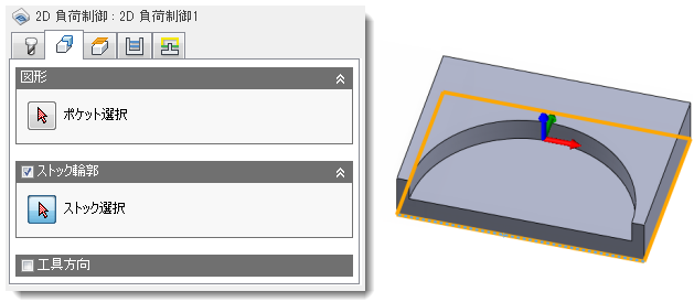

  2. [図形]タブで、ストック輪郭を選択します。
    ストック輪郭を選択する

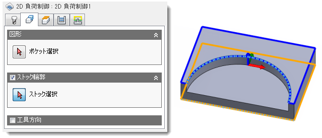

  3. 次に、開いたポケットの輪郭を選択します。
    開いたポケットの輪郭を選択する
