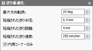

Autodesk HSM には、ツールパス内の鋭いコーナーを処理するためのさまざまな方法が用意されています。これらのフィーチャの 1 つは、送り最適化と呼ばれ、鋭いコーナーの送り速度を減速することができます。
送り最適化をアクティブにするには、[パス]タブで[送り最適化]チェック ボックスを有効にします。
最大方向転換:
送り速度を減速する前の最大角度変更を指定します。
短縮された送り半径:
送りが減速する前の最小半径を指定します。
短縮された送り距離:
コーナー前での送り減速の距離を指定します。
短縮された送り速度:
コーナーで使用する減速された送り速度を指定します。
内側コーナーのみ
内側のコーナーの送り速度のみを減速することができます。
