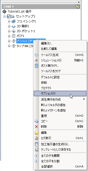

Autodesk HSM では、操作をオプションとしてマークすることができます。オプションの操作の唯一の違いは、ポスト プロセッサが対応する NC コードをオプションとしてマークすることができる点です。これにより、CNC コントロールで、必要に応じて対応するツールパスをスキップすることができます。ポスト プロセッサ設定を、オプションのブロックをサポートするようにカスタマイズする必要があります。
操作をオプションにするには、CAM ブラウザで操作を右クリックして、ポップアップ コンテキスト メニューから[オプション]を選択します。[オプション]をもう一度選択することで、操作を再度非オプションにすることができます。
操作をオプションにする
