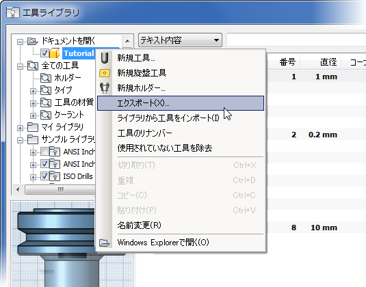

ライブラリ ファイルにドキュメント工具テーブルをエクスポートするには、次の操作を行います。
  1. ドキュメントを右クリックして、ポップアップ コンテキスト メニューから[エクスポート]を選択します。
    工具テーブルをエクスポートする

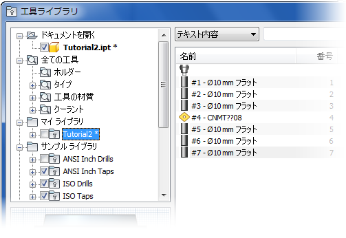

  2. 次に、新しいライブラリの場所と名前を選択します。既存の工具ライブラリ フォルダのいずれかにライブラリをエクスポートする場合は、新しいライブラリはすぐに表示されます。
    すぐに表示された新しいライブラリ
