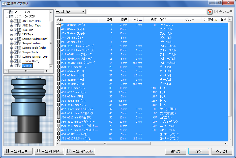

Autodesk HSM 工具ライブラリで選択した工具をコピーすると、次の手順を使用して、Microsoft Excel (またはタブ テキストの編集をサポートする他のプログラム)に貼り付けることができます。
  1. 編集する工具を選択します。
    コピーする工具を選択する
  2. 右クリックして[コピー]を選択するか、[Ctrl]+[C]を押して、これらをクリップボードにコピーします。
