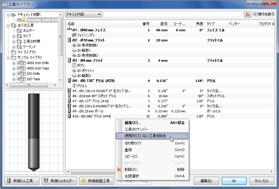

ジョブの作業時は、選択した操作に対して目的の結果を得るために複数の工具を定義してテストすることが一般的です。パーツの加工のすべての操作を終了した後、どの操作にも割り当てられていない多数の工具(使用されていない工具)を現在のドキュメントの工具ライブラリで見つけることがあります。
Autodesk HSM では、ライブラリまたは工具リストを右クリックし、ポップアップ コンテキスト メニューから[使用されていない工具を除去]を選択することで、使用していない工具をすべて簡単に除去することができます。
使用していない工具を除去する前のパーツの例

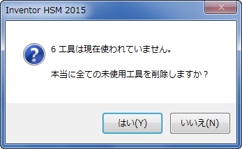

使用されていない工具の除去のプロンプト

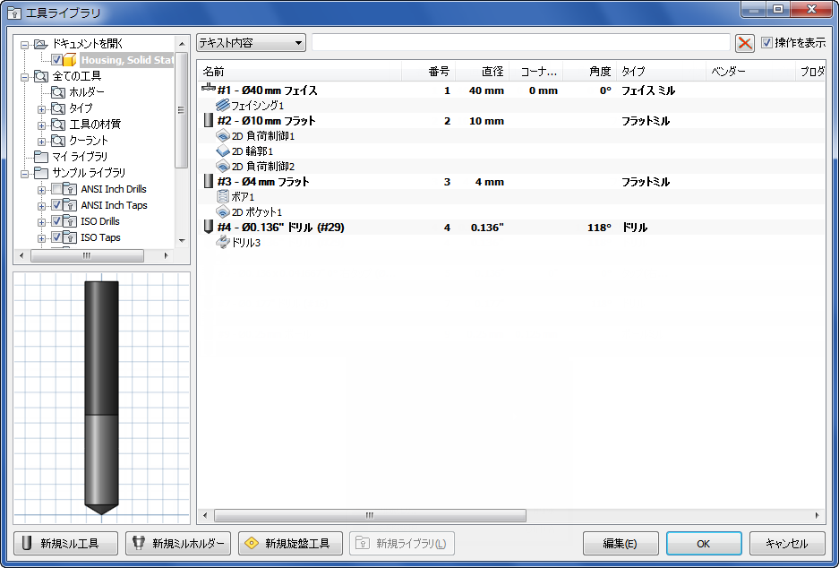

使用していない工具を除去した後のパーツの例
