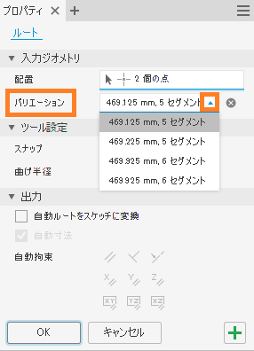

代替自動ルート解析に切り替えるには
端子ジオメトリを定義して自動ルート領域を作成すると、セグメントの長さと数に基づいて計算された解析が複数存在することがあります。ルートの作成時に使用可能なバリエーションを表示するには、[バリエーション]ドロップダウン矢印をクリックします。
注: [他を選択]コマンドを使用して、使用可能なすべての解析を順次表示することもできます。
- ルートをアクティブにします。
- グラフィックス ウィンドウ内の自動ルート ブラウザ ノードまたは自動ルート セグメントを右クリックし、[解析したルートを変更]を選択します。
- [他を選択]コマンドを使用して、接続点までナビゲートし、緑の領域をクリックして選択を設定します。
- グラフィックス ウィンドウ内を右クリックし、[編集終了]を選択します。
