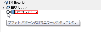

フラット パターンに計算エラーがある場合、ブラウザに情報アイコンが表示され、Design Doctor に表示されるようになりました。
