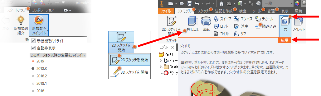

    新しく追加または更新されたコマンドにバッジを表示するには
  1. [スタートアップ] > [新機能]パネルで、[新機能をハイライト] をクリックします。リリースと Update のリストが表示されます。[オフ]が既定の設定です。
  2. リリースまたは Update を選択します。選択したリリースまたは Update 以降に更新または新しく追加されたリボン コマンドにバッジが表示されます。たとえば、次のイメージでは、2018.3 以降に新しく追加または更新されたコマンドにバッジが表示されています。
バッジを非表示にするには
バッジを非表示にするには、リストで[新機能をハイライト]をオフにします。いつでも設定をオンに戻して、新しく追加または更新されたコマンドを確認できます。
コマンドを最初に使用した後[自動非表示]オプションでバッジの表示をオフにします。このようにすると、新しく追加または更新されたコマンドを一通り確認して、まだ使用したり試していないコマンドを把握することができます。[自動非表示]をオフにすると、バッジは常に表示されます。

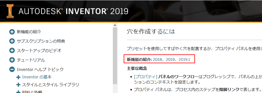

対応するヘルプ ページの変更
新規または更新バッジが表示されているコマンドでは、[F1]を使用してヘルプ ページに移動すると、機能またはコマンドの変更について説明する「新機能の紹介」トピックへのリンクがページの上部に表示されます。このリンクでは、関連する変更により影響を受けたリリースが表示されます。
