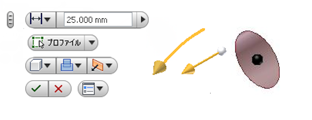

キャンバス内表示
キャンバス内表示は、グラフィックス ウィンドウにオーバーレイ表示され、直接操作をサポートします。キャンバス内表示には通常、コマンド オプション、マニュピュレータ、および値入力ボックスをフィーチャするミニツールバーが含まれています。ミニツールバーによって、3D モデルの直接的かつ予測可能な操作を行えます。キャンバス内表示の下部にある[OK]ボタンと[キャンセル]ボタンにより、操作を確認したりキャンセルします。
値入力ボックス
ミニツールバーの一番上にある値入力ボックスでは、モデリングや編集操作の際に数値を指定します。
ミニツールバー
キャンバス内のグラフィックス ウィンドウの選択したオブジェクトに近い場所に、ミニツールバーが表示されます。使用される頻度の高いコマンドやコマンド オプション、ボタンに素早くアクセスでき、現在の操作を確認またはキャンセルできます。ボタンのフライアウト メニューには、該当するコマンド オプションが表示されます。
