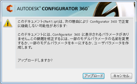

    • アップロードした後、Configurator 360 クライアントで、生成した新しいアプリケーションのパラメータを表示することができます。Configurator 360 Web サイトに表示されるパラメータの一覧を編集することもできます。
    • パーツ ファイルが適切に準備されていない場合は、次のエラー メッセージが表示されます。
