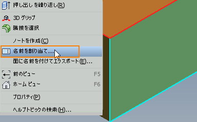

  1. パーツ ファイルで、他のパーツに拘束されている、または拘束されるジオメトリを右クリックし、[名前を割り当て]を選択します。
  2. ルール エディタでジオメトリを簡単に識別できるように、拘束されたジオメトリには、わかりやすい名前を入力します。

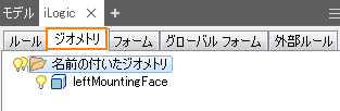

  3. iLogic ブラウザの新しい[ジオメトリ]タブと、グラフィックス ウィンドウのジオメトリ(パーツ ファイルのみ)に割り当てられた名前が表示されます。
    ヒント: コンテキスト メニューの[ラベルを表示/非表示]オプションを使用して、グラフィックス ウィンドウでの割り当てられた名前の表示をコントロールします。

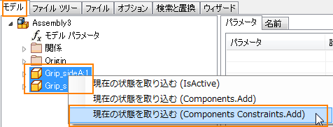

  4. アセンブリ ファイルで、[ルールを編集]ダイアログ ボックスの[モデル]タブから、パーツ名を複数選択して右クリックし、コンテキスト メニューから[現在の状態を取り込む(Components Constraints.Add)]を選択します。

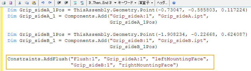

    ルール エディタに新しいルールが入力されます。ルールを実行するたびに拘束が再作成されます。
    注: パーツ ファイルでジオメトリに名前が割り当てられていない場合、ルール エディタはジオメトリの汎用名を作成します。
注: 割り当てられた名前とルール エディタは関連付けされません。パーツ ファイルで割り当てられた名前を変更する場合は、ルールを再作成するか、ルール エディタで割り当てられた名前を手動で変更する必要があります。
